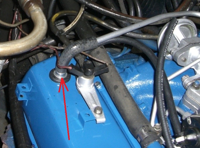

PCV-Ventil, den Schlauch abziehen wenn der Motor warm ist
Hast Du mal zufällig ein Bild davon wo das am Motor sitzt?

Das PCV-Ventil findest Du vor dem Wagen stehend links hinten auf dem Ventildeckel.

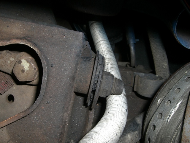

hier mal 2, das andere von den Gummilagern Vorderachse. Da sieht man wie ,,verschoben,, und zerbröselt das Lager ist. Merkt man beim fahren nicht.
